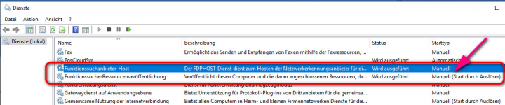

Justy79
11. Feb 2014
Ich habe die Lösung gefunden und möchte die hier natürlich teilen :)

Eigentlich ist WS-Discovery nicht nötig für den Zugriff auf die Shares des NAS. Was du ja auch mit deinem PC bewiesen hast. Im schlimmsten Fall (auch SSDP und Bonjour-Dienste aus) halt nur per IP-Adresse.
