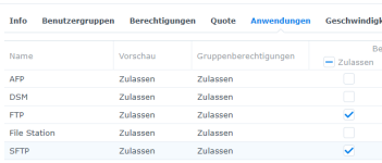

Vorgestern ist ein Bekannter noch via WinScp auf die DS916+ gekommen, konnte nur einen Ordner wegen fehlender Berechtigungen nicht sehen, die Berechtigungen angepasst, Zugriff möglich.
Gestern kam er nicht mehr auf die DS916+ Meldung: Verbindung wurde abgelehnt. Habe daraufhin sogar die Berechtigungen für den Ordner zurück genommen, brachte auch nix, dessen war ich mir aber auch schon sicher.
Mit der lokalen IP ist ein SFTP Zugang möglich.

Ich habe den Fehler gefunden, verstehe aber nicht wieso der Fehler auf einmal auftritt:
Ich habe 2 Lan-Kabel an der DS916+ angeschlossen.
Lan 1: DHCP 192.168.xxx.xy
Lan 2: DHCP 192.168.xxx.yz
Die sind auch beide in der Fritzbox sichtbar.
Stelle ich das jetzt auf Bond ( Adaptive Load Ballance) um habe ich laut DS916+ nur noch: 192.168.xxx.xy
In der Fritzbox habe ich jetzt 2 mal die gleiche drin stehen, das dürfte doch eigentlich gar nicht der Fall sein.
Gehe ich vom Bond weg läuft es.
