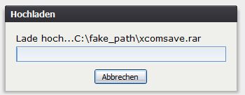

ich bekommen das popup, waehle die datei von der lokalen festplatte - wenn ich ich upload druecke bekomme ich ein fenster mit "C:\fake_path\datei.txt" oder so aehnlich und darunter einen fortschrittsbalken, der jedoch leer bleibt.
nach einigen sekunden verschwindet das fenster, raufgeladen wurde aber nichts.

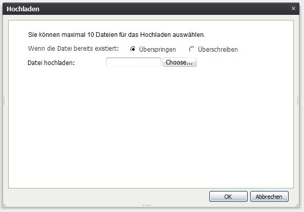

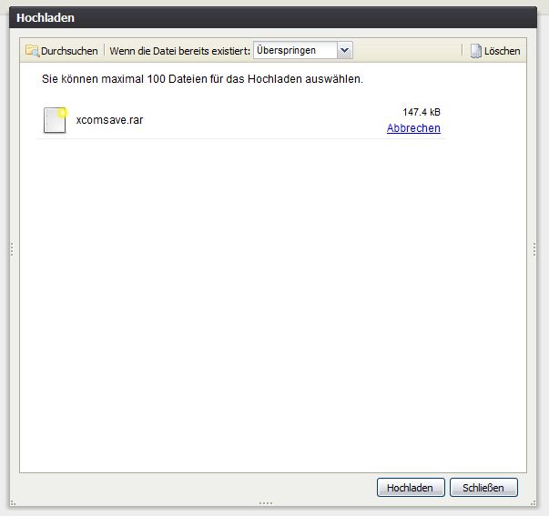

ich habe es daheim noch einmal probiert (Win7 Prof 64bit, Opera 10.10) - wenn ich mich "intern" (192.168.xxx.xxx via port 5000) aufs NAS verbinde funktioniert der upload.
wenn ich mich jedoch mit https (port 5001) uebers internet verbinde nicht. die 2 fenster fuer den upload schauen auch verschieden aus (siehe screenshots) ...
1.) "intern" port 5000 (upload funktioniert)
2.) ueber https port 5001 (upload funktioniert nicht - die 2 fenster sehen auch komplett anders aus)
(die datei liegt auch nicht auf c:\fake_path\)
herunterladen mit filestation funktioniert mit beiden varianten!
