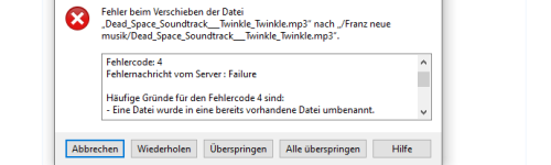

Wie in der Überschrift schon erwähnt ,kann ich keine Daten mehr verschieben ....Ich greife von ausserhalb auf das NAS zu per Ftp oder Sftp (Total Commander ...WINSCP).Soweit ist alles im grünen Bereich . Dann versuch ich einen beliebigen Ordner zu verschieben und zack ...Fehlercode 4 wird mir in WINSCP angezeigt und ich hab jetzt über ne Woche versucht den Fehler zu lokalisieren ...Weder die Festplatten voll ,noch dieses Kontigent ist überschritten .

Laut WinSCP wird bei Fehlercode 4 ein Beschreibungstext angezeigt. Kannst du mal nen Screenshot von der Meldung posten?

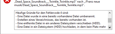

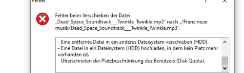

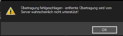

Übertragungsprotokoll ist aktiviert ...da steht nur das ich mich erfolgreich eingeloggt bzw ausgeloggt habe ....Ich hab jetzt mal per FTP eine Verbindung hergestellt ,da wird mir dieser Fehler angezeigt.

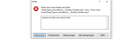

Ja alles von Dir erwähnte hab ich schon probiert ...Ob innerhalb des gleichen share oder unterschiedliche Volume ...Bei beiden Versuchen kommen die selben Fehleranzeigen ....Unterschiedliche Dateien ...(mp3 ...mp4 ....flac...jpg...usw) bleibt auch immer das gleiche Problem ...Wenn ich über den Total Commander versuchen etwas zu verschieben ,erscheint diese Fehlermeldung...

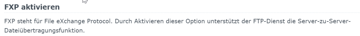

FTP ist eigentlich eher für das Kopieren zwischen Client und Server gedacht und nicht zum Kopieren auf dem Server.
Versuch mal in den Einstellungen des FTP-Server die Option "FXP" zu aktivieren. Vielleicht hilft das.

FXP ist aktiv und der /die Fehlermeldungen bleiben .

Was ich auch recht merkwürdig finde ist ...Wenn ich den Pfad einmal so angebe..../Neue Musik/....kommt ein andere Fehler wie wenn ich ..../neue Musik schreinbe .Also durch den einen Slash am Schluss ,kommt ein anderer Fehler ????
