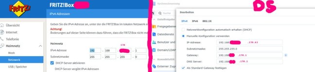

@sky63 ... wäre logisch,
aber wer setzt schon in seinem privaten Heimnetz eine *.*.*.192 als Subnetzmaske?
Eigentlich sollte es bei den meisten bzw bei Cambodurix doch so aussehen:
