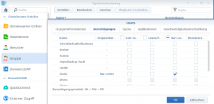

Ich habe das Problem, dass ich auf einige Ordner nicht zugreifen kann, trotz Haken bei Lesen/Schreiben wird Kein Zugriff in der Vorschau angezeigt.
Siehe Bild anbei.
Was kann das sein? ich kann auf die Ordner im Finder nicht zugreifen und auch nicht in der File Station. Nur über die Systemsteuerung.

Du musst das in den Berechtigungen der Gruppen ändern, in denen der entsprechende User ist.

Vermutlich in der Gruppe ein explizites Verbot gesetzt...

Und was ist mit der Gruppe "users"? Passt da auch alles?

Dann scheint sich wohl "vor ein paar Tagen" etwas geändert zu haben bzw. wurde geändert (von allein ändert sich i.d.R. nämlich nix) ?
Btw kleiner Tip am Rande: Was Du nicht "erlaubt" hast, ist auch nicht erlaubt. Wenn Du etwas explizit verbieten musst, ist schon drastisch etwas schief gelaufen, weil Du irgendwo woher etwas erlaubt hast, was aber nicht erlaubt sein sollte und Du es deshalb wieder verbieten musst.

Danke und ja, es hat sich etwas geändert und das kann nur ich gewesen sein :) DANKE

Und denk immer dran verbieten geht vor erlauben, wenn irgendwo der zugriff verboten wurde kannst du ihn nicht an anderer Stelle erlauben.
