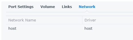

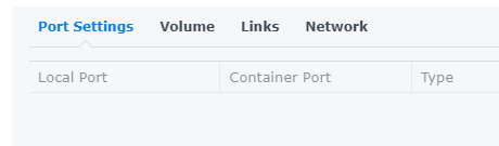

In den Netzwerkeinstellungen ist der Netzwerkname host:
Unter Port Settings ist aber kein Port eingetragen:
Sollte hier nicht der Port 3307 auftauchen?
