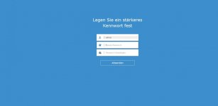

im Betrieb ist eine DS216j mit der aktuellen Softwareversion.
Nach einer Änderung des Passworts für den einzigsten User war der Status "Kennwortänderung erforderlich" angezeigt. Es wurde sich aus dem Webzugriff abgemeldet und der User hat sich angemeldet.
Danach erschien die Anzeige "legen sie ein stärkeres Passwort fest". Trotz merhfacher Versuche mit verschiedenen Passwörtern erschient diese Meldung immer wieder. Es ist keine Anmeldung mehr möglich.
Auch ein zurücksetzen via kurzem betätigen des RESET Knopfes am Gerät bis zum ersten Signalton hat die Situation nicht gelöst.
Anmeldung mit admin und passwort "leer" führt zur Seite: "legen sie ein stärkeres Passwort fest". Nach der Änderung landet man wieder auf der normalen Anmeldeseite. Die Anmeldung mit dem neuen Passwort führt wieder zur Seite "legen sie ein stärkeres Passwort fest". Es ist somit kein Zugriff mehr möglich.
Die Passwortänderung wird aber verarbeitet, weil eine erneutes einloggen mit den Daten admin und "leer" mit "Passwort ungültig" abgelehnt wird.
Neustart, stromlos und ändern der Netzwerkanbindung brachten nichts. Es wurden verschieden Browser und Endgeräte getestet, auch der Cache und Verlauf wurde gelöscht. Zugriff über Browser ip:5000
Was mache ich falsch?

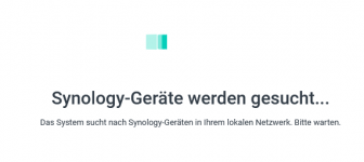

Webbrowser starten und in die Zeile wo du normalerweise Webadressen eintippst bitte eineben:
find.synology.com -> ENTER
Bitte nicht Erschrecken falls du es von früher gewohnt bist, das schaut jetzt komplett anders aus!
Die haben mit DSM 6.2.4-25556 diese Seite komplett neu gemacht! Also nicht wundern und dann auf "Verbinden" klicken.

Nach kurzer Suche wird das Gerät gefunden. Beim Klick auf "Verbinden" erscheint die gleiche Anmeldeseite.
Diese verhält sich genau so wie über den direkten Aufruf.

Also, nach dem reset kommt diese Seite:
Da gebe ich admin ein.
Danach sieht es so aus:
Ich lege ein Passwort fest.
Es erscheint wieder das erste Bild. Ich gebe admin und das festgelegte Passwort ein, danach erscheint wieder das zweite Bild.
Ein Teufelskreis :D

nur zur Sicherheit, du gibst aber schon in der letzten Zeile auch nochmal ein A23456789f also da wo steht "Passwort bestätigen und klickst erst dann auf "Absenden"?
