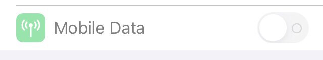

Ist in Deinem neuen Smartphone vielleicht kein Haken bei “use mobile data” für die App gesetzt? Welches Betriebssystem, Android oder iOS?
Der Schieber muß bei iOS grün sein, damit eine App auch von unterwegs mit LTE funktionieren kann. Die Einstellung ist App-spezifisch und für jede App getrennt einzustellen.
