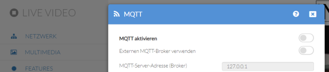

Gerade nochmal überprüft:
MQTT ist nicht aktiviert, siehe Screenshot. Gibt es noch irgendwo eine Einstellung?
Alarmserver ist auch deaktiviert.
Cloud und alles unter Smarthome ist nicht aktiv.
