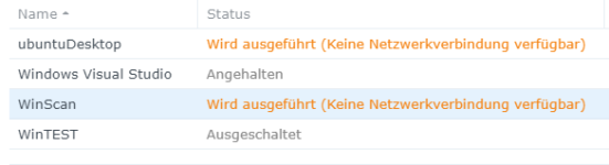

Mir ist aufgefallen, dass im VirtualManager der orangefarbene Status "Wird ausgeführt (keine Netzwerkverbindung verfügbar)" steht.
Dieser Status wird auch angezeigt, wenn eine Virtuelle Maschine normal heruntergefahren und anschließend wieder neu gestartet wird. Dies ist unabhängig vom installiertem Gastsystem. Bei allen Virtuellen Machinen stehen keine Netzwerkverbindungen zur Verfügung.

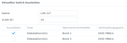

Unter Netzwerk im VMM wird folgendes angezeigt:
"LAN IoT" verweist auf "Bond 1".
"LAN Netz" verweist auf "Bond 2".
In der Bearbeitungs-Maske von einem vSwitch-Eintrag werden die Verbindungs-Bandbreiten fehlerfrei angezeigt:
(Beispiel "LAN IoT")

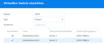

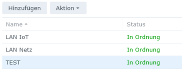

Wenn zum Test einer neuer vSwitch Eintrag erstellt wird, kann auch von den vorhandenen Anschlüssen "Bond 1" und "Bond 2" einer zugewiseen werden. In der Auflistung wird dennoch wiederum eine Fehlermeldung "Keine Netzwerkschnittstellen" angezeigt:

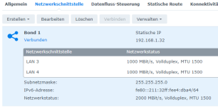

"Bond 1" sind zwei gebündelte LAN-Anschlüsse. "LAN 3" und "LAN 4":
Wie man sehen kann, hat "Bond 1" eine fehlerfrei Verbindung.
Unter "Bond 2" sind die LAN-Anschlüsse "LAN 1" und "LAN 2" gebündelt. "Bond 2" hat ebenfalls eine funktionierende Verbindung.
