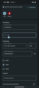

Hallo Leute,
ich versuche vom Handy (Android) via SMB auf die NAS zu verbinden (Zweck: Datensicherung). Ich schaffe es leider nicht (mehr). Vor einiger Zeit klappte, das ist aber schon Monate her. Ich vermute, dass ein DSM-Update oder auch der Handy-Wechsel (von Android zu Android) schuld am Dilemma sein können.
Folg. Fehlermeldung erhalte ich am Handy (App: Foldersync):
STATUS_LOGON_FAILURE (0xc000006d): Authentication failed for 'FolderSync' using com.hierynomus.smbj.auth.NtlmSealer@8a4ea4f
com.hierynomus.mssmb2.SMBApiException: STATUS_LOGON_FAILURE (0xc000006d): Authentication failed for 'FolderSync' using com.hierynomus.smbj.auth.NtlmSealer@8a4ea4f

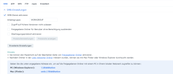

Anbei Screenshots zu den Einstellungen.
Zum besseren Verständnis meine Idee, die ich umzusetzen versuchte:
User "Foldersync" hat keine Admin-Rechte, aber Lese- und Schreibrechte auf alle Ordner und bei allen Anwendungen. 2FA habe ich für diesen User deaktiviert. Bei den Screenshots kann man meine SMB-Einstellungen auf der NAS (DS 220+) sehen. DMS-Version: DSM 7.2.2-72806 Update 2.
Was mich etwas verunsichert: Den Ordner "home" habe ich nicht, nur "homes". Ich kann den Ordner "home" auch nicht anlegen.
Ergänzende Infos: Ich habe die App "x-plore File Manager" auch zusätzlich am Handy wg SMB 2 installiert. Auch hier kann ich mich via SMB 2 nicht zur NAS verbinden. Via Explorer klappt der Zugriff auf die Laufwerke der NAS über Windows reibungslos, nur die Verbindung via Android klappt nicht.
