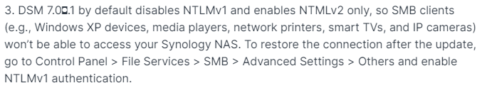

Der Klassiker unter DSM 7

@starskysen ja, mit SMB hatten viele Probleme nach der Umstellung auf DSM 7
