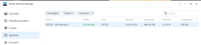

Edit: Ich habe einen zweiten Speicher hinzugefügt und nun geht es einfach.. Aber eben nur auf dem zweiten Speicher..
Danke für eure Hilfe!

Und wenn du den VMM mal deinstallierst und neu startest?
15.029
5.389
Oder den ersten Speicher mal entfernen (im VMM!) und neu anlegen.
