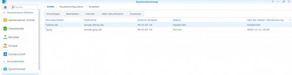

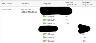

vielleicht kann mir einer weiter helfen? Und zwar versuche ich schon seit ein paar Tagen mit meinem Android Handy Samsung Version 8.0 über Mobile Daten eine VPN Verbindung zu meiner DS215j aufzubauen, leider ohne Erfolg.
Folgendes habe ich eingestellt, bei Privileg ist auf der enstprechende Benutzer ausgewählt, rest siehe bitte Bilder.
Habe ich was falsch gemacht?

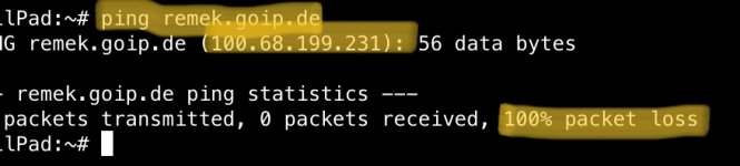

Die ip scheint quatsch. Du bist in einem 100. netz. Stinkt nach ipv6 mit provider v4 netz.
Du erreichst dich also selber ueber die adresse nicht selber.
falls der provider es anbietet, lass auf dualstack umstellen um eine eigene, exhte ipv4 zu kriegen.

Was mir noch einfällt, das meine DS hinter einem zweiten Router im WLAN ans LAN angeschlossen ist.
Leider geht das bei Goip nicht. Ich habe es jetzt bei ddnss.de versucht, aber leider sagt der mir in der DS das ich einen Authentifiezerungs Problem beim Anmelden habe.
Ja, das ist richtig, irgendwie erreiche ich mich selbst nicht.

davon ab: ist der zweite Router als "Router" konfiguriert, soll heißen: machst du damit doppelt NAT? Falls ja, hast du dort dann auch die PWL gesetzt?

der zweite router ist als mesh-reapater und was heisst das jetzt mit der ip?

und was komisch ist wenn ich selbst nach meiner ip frage ist die anders

ich glaube ich weiss woran es liegen kann,
es liegt an der Deutschen Glasfaser, da diese keine öffentliche IPv4 Adresse vergibt.
LG Remek
Remek
23. Feb 2016
30
Stimmt, nur konnte ich das so nicht interpretieren, bin ja nicht vom Fach. Trotzdem Danke. Werde mal weiter versuchen.
