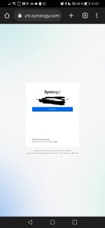

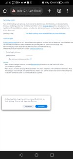

Ich Versuche gerade Quick-Connect einzurichten aber es funktioniert nicht. Auch ein Synology Konto kann ich nicht hinzufügen, es passiert immer das gleiche:
Ich will Quick Connect aktivieren und dann kommt der Login prompt. Ich logge mich ein und danach steht im DSM das er sich anmeldet. Danach passiert nichts....
Jemand eine Idee ?

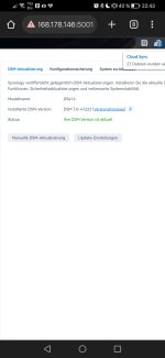

Nein das hat keinen speziellen Grund. Er zeigt mir aber an, das es die aktuellste ist.
Das passiert öfters. Bei vielen DS werden keine Updates angezeigt. Welche DS hast du denn genau?

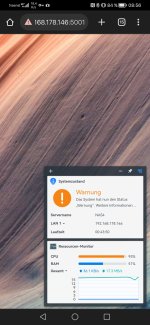

DS414 steht bei Modell.

Hier kannst du erst einmal die aktuelle Version manuell herunterladen und installieren.
Beachte bitte die Installationshinweise untern. Wähle dazu deine installierte Version aus und die letzte Zielversion

Die Updates mache ich gerade und könnte vermuten, dass es damit zusammen hängt. Ich habe gerade in meinem Synology Account gesehen das die DS414 da nämlich eingetragen wurde. Nur auf der DS selbst halt dieses Problem besteht.

Ich habe auf die aktuellste Version aktualisiert und es hat alles geklappt, danke für die Hilfe. Auch der Download von CloudSync klappt besser.
