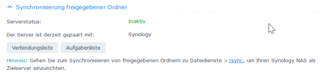

Es kommt ja auch auf die Datenmengen an, das braucht entsprechend Zeit. Ich habe immer wieder bei Übertragungen von Ordnern auf eine neue DS diese Funktion verwendet
Das hat auch 1-2 Tage gedauert, hat aber den Vorteil, dass alles 1:1 übertragen wird. Da ich nichts ändern wollte, noch die Systemeinstellungen übertragen
Danach musste ich die Ordnerrechte neu vererben, das wars. Nach rund 1-2 Tagen lief die neue DS wie gewohnt.
