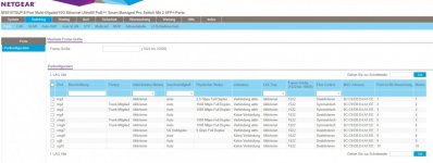

vielleicht kann mir jemand helfen. Der Synology Telefon Support konnte das zumindest leider nicht.. :(
Mein Setup:
MS510TXUP:
-DS220+ Raid 0 Vollduplex 2000Mbits
-DS1019+ Raid 5 mit 5 Platten Vollduplex 2000Mbits
-Windows Server 5Gbits
MS510TXUP ----> QNAP QSW-1105-5T 2,5Gbit
QNAP QSW-1105-5T:
-Windows 10 PC 2,5 Gbits
- + 3 andere Clients
So nun kann ich von der DS1019+ trotzdem nur 1 Gbit (113M/s) auf dem Windows 10 PC Empfangen. Zeitgleich kann der Windows Server jedoch schon auch 1Gbit empfangen. An der Leseleistung liegt es also nicht.
Kurze Übersicht über erreichte Geschwindigkeiten:
Windows Server --> Windows PC 2,5Gbit
DS1019+ --> Windows PC 1 Gbit
DS1019+ --> DS220+ 1Gbit
DS1019+ --> Windows Server/Windows PC zeitgleich je 1Gbit
Problem:
DS1019+ --> Windows PC oder Server oder DS220+ nur 1Gbit anstatt 2Gbit
Sowohl der Netgear Switch als auch die DS1019+ und DS220+ melden beim Netzwerkstatus alles OK. Was kann ich noch machen? Wo liegt der "Hund" begraben?
Ich hoffe mir kann jemand helfen... würde mich über jede Hilfe freuen :)
