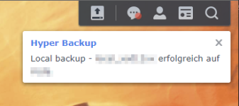

Es geht mir um diese Minibenachrichtigung des Paketes 'Synology Drive Sharesync'
Diese Dinger sind einfach nur lästig und ich würde diese gerne abschalten wollen.

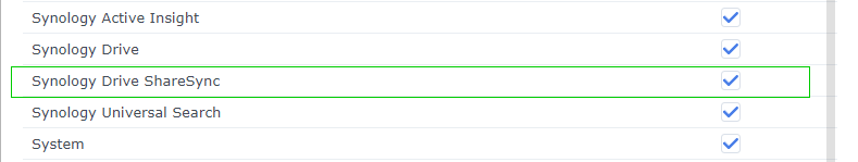

Gibt es in der Liste auf deinem System nicht auch diesen Eintrag?
"Synology Drive ShareSynch" ist doch der Service der sich hier permanent zu Wort meldet wenn ich dein Anliegen richtig verstanden habe.

Ja, @luddi ... habe ich gefunden gehabt, leider wirkt sich das nur auf Notifications aus.
Das, was ich aber weg haben will, sind diese BUBBLE-Infos oder wie diese Dinger heissen.

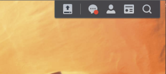

Es gibt diese Version mit den Bubbles was du meinst.... Also die Notification Sichtbar auf dem Desktop.
Und es gibt diese Version bei der die Bubbles nicht erscheinen sondern nur der rote Punkt in der Sprechblase.

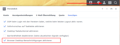

Das einzige was ich hierzu gemacht habe ist folgendes...
Über die Benutzereinstellung --> Persönlich --> Sonsitiges
Hier den Haken setzen "Browser Desktop-Benachrichtigung aktivieren"
Klingt tatsächlich komisch, weil dies eher der inversen Logik entspricht :unsure:
Aber bei mir habe ich damit diese Notification Bubbles deaktivieren können.

Auf welcher DSM Version ist das bei dir?
Bei mir ist es die 7.0.1

Alle Versionen, die ich einsetze :confused:
CHROME ist auf aktuellem Stand.
DSM, wie in der Signatur angegeben V7.0.1 ... V6.2.4 ... V7.1 ...
EDIT:
Unter V6.2.4 schaut das bissel anders aus, aber der Punkt ist dort auch nicht vorhanden.
Und es macht keinen Unterschied, ob ich administrativ unterwegs bin, oder als normaler User.
Es gibt im CHROME noch die Einstellungen, aber das würde auch passen ....
MS-EDGE hat das gleiche Verhalten :rolleyes:

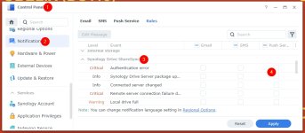

Da kann ich helfen: [DSM 7.1] Klick auf die Sprechblase oben rechts und dann auf das Zahnrad neben Benachrichtigungen.

Das hatten wir schon, @synfor ...
Das sind die Notifications.

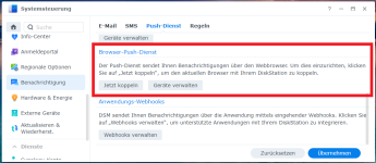

Push Nachrichten findest du unter Systemsteuerung > Benachrichtigungen im Reiter Regeln

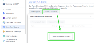

308
Ich habe mir den Screenshot im Startbeitrag noch einmal angesehen. Das sind wohl keine Desktopbenachrichtigungen sondern es handelt sich da eher um den Browser-Push-Dienst. Checke das doch mal.

Ja, über diesen Browser-Push-Dienst bin ich auch schon gestolpert. Unter CHROME soll dazu eine Extension installiert werden ....
Das würde aber im Umkehrschluss bedeuten, dass ich das auf jedem PC/Computer machen müsste und nur CHROME und FF unterstützt würde.
Irgendwie ergibt das alles keinen Sinn :rolleyes:

Ich glaube auch nicht dass dies direkt damit zu tun hat. Sondern eher indirekt dass man die Notification über die Browserinterne Benachrichtigungen (bzw. über eine Erweiterung/Plugin) ausgeben kann.
Bei mir ist nämlich hier auch kein Gerät verknüpft...
Wenn man "Jetzt koppeln" wählt öffnet sich ein neuer Tab und es erscheint folgende Meldung:
Wirklich alles sehr merkwürdig unter DSM...
