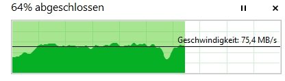

Über Windows habe ich nun Schwankungen von 15 mb/s bis 90 mb/s und bei der 20 GB Datei steht: "es dauert 40 Minuten" und das nun seit 10 Minuten. Okay generell ist das schonmal besser, nur nerven mich die Schwankungen. Ich habe sonst keine anderen Geräte im Netzwerk am laufen.

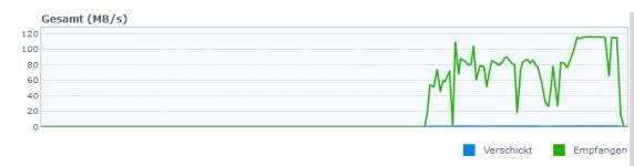

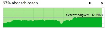

Obwohl ich nun via SMB eine 20 GB Datei kopiert habe, siehe Bilder:
Bei den 2. Bild sieht man erst diese Schwankungen und zum Schluss bleibt der Kopiervorgang bei ca. 80% um die 100mb/s.
Für das File brauchte ich ca. 5 Minuten

Wie kopierst du dann über SMB wenn du keine Laufwerke findest in Windows?
Hast du jetzt eine Direktverbindung eingerichtet?
100MB/s sind ja schonmal nicht schlecht, arg viel mehr ist nicht drin.
