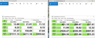

Mit Crystal Disk Mark habe ich einen Geschwindigkeitstest durchgeführt. Die Resultate im Anhang.
Ich erreiche beim Schreiben von PC zu NAS max. 1/10 der Geschwindigkeit die ich erreiche wenn ich auf meine im PC verbauten Festplatten zugreife (auch im Anhang).
