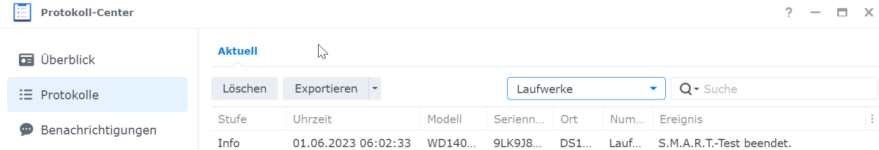

Was sagt das Protokoll-Center im Protokoll "Laufwerke"?

Zum Protokoll für die Laufwerke kann ich nichts sagen. Es kommt nur der Ladekreis und "Wird geladen..." aber es passiert nichts.

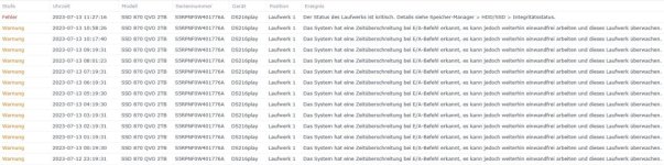

Mmh, das ist schlecht. Die SSDs scheinen mir ok zu sein, aber vielleicht hat ja Slot1 der DS wirklich einen Hau.

Okay, jetzt hat es geklappt mit dem Protokoll...
Das wiederholt sich quasi immer wieder...

Ich denke auch, dass da beim Slot 1 irgendwie eine Störung ist. Kabel locker, verunreinigte Kontakte. zb. mal mit Isopropanol / Alkohol Steckkontakte reinigen, Sichtprüfung am Sata Anschluß Slot 1 Auf lockere Kabel, oder sonstige Schäden durchführen.
