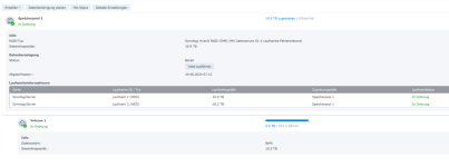

entschuldigt die Anfängerfrage Ich habe eine DS 224+ und nachdem die HDD in Laufwerk 1 (12TB) fast voll war, habe ich gestern eine zweite hinzugefügt (20TB).
Das hat sich über Nacht eingerichtet, doch jetzt sehe ich, dass sich das Volume dadurch nicht vergrößert hat. Es läuft auf SHR, heißt das, die Daten haben sich nur gespiegelt
und der Speicherplatz ist nun "verloren"? Aber wie kann ich dann die trotzdem überschüssigen 8TB aus Laufwerk 2 einsetzen?
Schon mal Danke und LG

Im dem du Laufwerk 1 durch die gleiche Größe wie Laufwerk 2 ersetzt.

Heißt ich müsste eine 20TB HDD in Laufwerk 1 packen, dann spiegelt sich das Ganze wieder? Die Datensicherung ist mir in dem Fall nicht wirklich wichtig, geht es noch irgendwie zu ändern, dass ich einfach die 12TB+20TB als Gesamtgröße/ Volumen nutzen kann ohne dass irgendwas gespiegelt/ gesichert wird?
