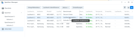

"Laufwerk deaktivieren" findest du hier
muss man aber nicht unbedingt. Runterfahren, die 1. Platte tauschen, hochfahren, reparieren. Danach gleiches Spiel mit der 2. Platte. Erst dann hast du mehr Kapazität.
