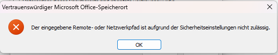

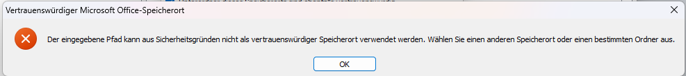

@Kaiser Wilhelm Das hat leider nicht geklappt. Sowohl die über den Explorer angelegte Netzwerkadresse als auch das gemappte Netzlaufwerk lassen sich nicht zum Office Sicherheitscenter hinzufügen.
Nach dem sezten des Hakens bei "Vertrauenswürde Speicherorte im Netzwerk zulassen (nicht empfohlen)" kommt dann diese Fehlermeldung:

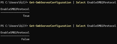

Ist bei win 11 nicht nativ smb2 deaktiviert?
Hab da sowas im Hinterkopf
SMB1 ist deaktiviert. SMB2 ist aktiv.

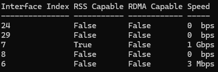

SMB direct hatte ich bei mir im Windows nicht gefunden. Ich habe jetzt mal eine Abfrage gemacht, meine Karten scheinen auch nicht RDMA fähig zu sein, insoweit kann man SMB direct eh nicht nutzen.1742560384766.png

Ich nutze Win11 Home und die Sache im Trustcenter (Office Sicherheitscenter) scheiterte ja an der Fehlermeldung von Windoof das mein Netzwerkpfad aufgrund von Sicherheitseinstellungen nicht zulässig sei.
