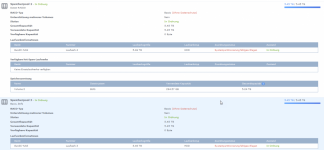

So und jetzt machst du noch Screenshots auf dem neuen System von den Volumen und Speicherpools im Speichermanager. Ansonsten hat Fusion schon Recht, da passt was nicht.
wog
27. Sep 2020
ich kann mir das ebenso wie Ihr nicht erklären, wie so was zustande kommt. Die Screenshots sind angehängt
  • Screenshot Speichermanager.pdf
  • Screenshot Speicherpool-Übersicht-1.pdf
  • Screenshot Speicherpool-Übersicht-2.pdf
  • Screenshot Speicherpool-Übersicht-3.pdf
  • Screenshot Volume-Übersicht.pdf

So wie ich das sehe, wurden die Platten vertauscht und es gibt nichts was man gerade biegen müsste. Volume1 ist nach wie vor Volume 1 und liegt wie vorher auf dem Speicherpool 1. Dito für den Rest. Dass Disk 1 und Disk 2 jetzt Disk 3 und Disk 4 sind (egal welche nun welche ist), ist ohne Belang.

Falsch, das spricht gar nicht dagegen. Es gibt nur eine plausible Erklärung für das bei dir Beobachtete: Die Platten wurden vertauscht.
