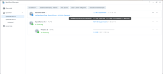

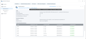

Meinst du die Datenbereinigung?
Taiger_x
21. Dez 2024
Ja genau, ich hab gerade ein neues Volumen erstellt und er startet die Automatisch
Lg Taiger

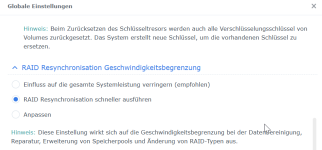

Wie viele HDDs, welche HDD Größe, welches SHR/RAID???
Stelle es einfach auf schneller und warte ab, je nach HDDs und Größe bis zu 24 Stunden.

6 HDDs 4 davon mit 6 Tb, 2.davon mit 12 Tb, Raid: SHR.
Ok danke probier ich mal aus :)

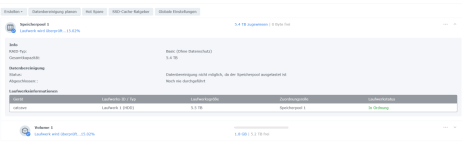

Post bitte mal einen Screenshot mit dem Fortschritt???
