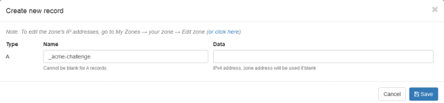

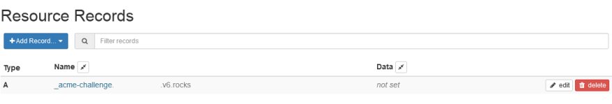

Du meldest du dort nur mit deiner E-Mail (mehr wird nicht benötigt) an, unbestätigt den Account. Danach erstellst du eine DynDNS. Ein Abgleichen mit der Router-IP ist nicht notwendig. Unter Records erstellst du einen Eintrag (A oder AAAA) _acme-challenge. Auch der Eintrag DATA ist nicht notwendig, kann aber zum Überprüfen gesetzt werden.
Das sollte so aussehen:
Anschließend erstellst du bei deiner Domain (Strato) einen CNAME: _acme-challenge auf deine _acme-challenge.dynv6.adresse. Den Rest kannst du hier ab Punkt 5 nachlesen.
