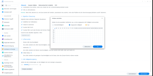

Habe vor einer Weile das Update auf DSM 7 gewagt.
Wenn ich nun die Helligkeit der LED's ändere (Systemsteuerung -> Hardware & Energie -> LED-Helligkeitsregelung) dann ändert sich auch die Helligkeit der LED's aber sobald ich vom Reiter "Hardware & Energie" weg navigiere, Leuchten die LED's wieder mit voller Helligkeit.
Ich glaube das ist so seit dem Update auf DSM 7. Bin mir aber nicht 100% sicher das es mit dem Update zusammenhängt.

Hast du evtl nen Zeitplan eingestellt, in dessen Bereich du dich aktuell nicht befindest?

Nein. Zeitplan steht komplett auf Standardhelligkeit.

Schick mal Screenshots. Kann das gerade nicht 100% verfolgen, weil ich aktuell keinen Zugriff auf die DS habe (bin nicht daheim)

In dem Fall müsstest du alle Kästchen auf angepasst (also blau) setzen. Also oben das blaue Quadrat auswählen und dann unten alles markieren.

Danke. Das war die Lösung. Da stand ich wohl auf der Leitung :D lol
