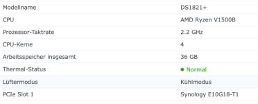

JemSe
20. Nov 2023
10
So, nochmal vielen lieben Dank für Euren Support.
Meine DS sind alle ungleich bestückt: Der Originalstick bleibt in Slot 1, der zusätzliche geht in Slot 2. Beispiel 1522+: 8GB plus 32GB, macht 40GB. Damit gibt es keine RAM-Sorgen mehr.
Ich hatte schon den 2x16 GB RAM im Warenkorb, weil ich im glauben war man muss 2 Riegel verbauen.
ich habe dann meinen RAM überprüft und hatte nur einen 4GB RAM Rigel verbaut.
Darauf bin ich der Empfehlung gefolgt:
Vielen Dank für Deine Empfehlung. Der RAM ist heute gekommen.
Eingebaut und schwups die wups, läuft die Kiste, mit Virtuelle Maschine im Hintergrund.
32GB + 4 GB alten Riegel, läuft super.
