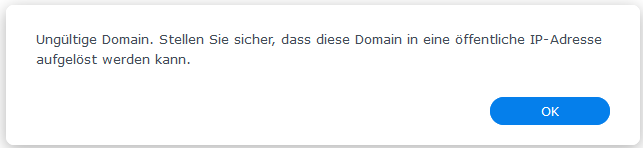

Seit einigen Tagen versuche ich bisher erfolglos, die Erneuerung manuell anzustoßen. Wenn ich die Zertifikatserneuerung über die Oberfläche starte erhalte ich folgende Fehlermeldung:
Der NC ist aber über die Domain immer zu erreichen; auf der Kommandozeile der DS ergibt ein Ping manchmal "ping: xxxxxx.yy-zz.de: Temporary failure in name resolution", ansonsten ttl's von ca.1 ms. Mit einem online Port Checker Tool auf die Domain ist Port 80 und 443 offen. DIe Tips mit Firewall und/oder IPv6 deaktieren zeigen auch keinen Effekt.

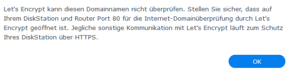

Der Versuch, über das GUI ein neues LE-Zertifikat zu erzeugen ender reproduzierbar mit einem Fehler:

Das Problem mit TwoDNS erklärt aber leider nicht die Fehlermeldung beim Abrufen eines neuen LE-Zertifikats für eine andere DDNS-Domain; ein automatisch verlängertes LE-Zertifikat wie bisher würde ich vorziehen.
Port 80 und 443 sind geprüft zugänglich; Firewall und/oder IPv6 deaktivieren/aktivieren ändert nichts an der Fehlermeldung dass Let's Encrypt wegen nicht geööfnetem Port 80 den Domainname nicht überprüfen kann.
