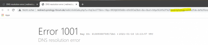

Keine Ahnung woran es genau liegt, aber bei vielen Teilenehmern hier, inkl. mir, funktionieren Links die in den Beiträgen sind nicht mehr. Es ergibt sich ein DNS Fehler.
Warum ging es Jahrelang gut und nun plötzlich geht es nicht?
Kann man etwas dagegen machen?

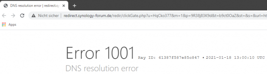

1.142
288
wenn ich das anklicke komme nicht zu der Website, sondern bekomme Fehler
Damit bin ich nicht alleine hier, es reklamieren dauernd Leute

288
sieht dann so aus:
