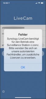

Hallo zusammen, ich betreibe zwei IP-Kameras an einer DS216+II im eigenen WLan. Nun aber habe ich die IOS-APP "Livecam" installiert und möchte auf die Kameras von außen zugreifen. Es gibt eine Fehlermeldung (s. Anlage), dass eine LIzenz erforderlich ist. Reichen denn die beiden Kamera-Lizenzen, die mit der Diskstation geliefert werden, nicht aus?
Wie Du schon sagtest, Du betreibst ZWEI (=2) Kameras. Die verwenden die BEIDEN (=2) inkludierten Lizenzen. Willst Du das iPhone/iPad mittels der LiveCam App einbinden, so ist das eine dritte Kamera, die eine dritte Lizenz erfordert, die Du kaufen mußt. Alternativ kannst Du auch, wenn Du mehr als eine Diskstation hast, die vorhandenen Lizenzen auf einem Master-Gerät bündeln, dazu müßtest Du CMS laufen lassen: https://www.synology.com/en-global/...t_System_CMS_on_Synology_Surveillance_Station

Was Du aber wohl eigentlich machen willst, ist nicht das iOS-Gerät als zusätzliche Kamera zu verwenden (= LiveCam App), sondern Dir den Kamerastream auf dem iOS-Gerät anzeigen zu lassen. Das macht aber eine andere App: DS Cam.B42EA64E-2C70-42AD-9392-AFD3814C1A66.png

Ich denke du benötigst nicht livecam sondern DS Cam. Dann genügen auch die Lizenzen.

Tja, da hat mich etwas wohl zur falschen APP geleitet. "DS Cam" war die richtige APP. Dank eurer Hilfe klappt nun die Verbindung.
