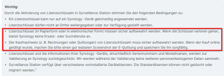

Falls du dich an Synology wendest brauchen die Folgende Klamotten.
  • Lizenzschlüssel
  • Modell und Seriennummer des Originalgeräts
  • Kaufnachweis für die Lizenzen
Ansonsten kommt das als Antwort>

Hm ja dann kann Synology auch nicht weiterhelfen.
