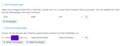

Empfohlen ist ja der Zugriff via ssh mit dem Admin account. Bei mir auf meiner ds1618+ startet das fast so wie im Blog beschrieben, lediglich den Ordner für die DB muss man vorher anlegen.
mkdir /volume1/docker/open-webui
docker run -d -p 3010:8080 -v /volume1/docker/open-webui:/app/backend/data --name open-webui --restart always ghcr.io/open-webui/open-webui:main
Es dauerte auch gut 10min bis es das erste Lebenszeichen im Web gab, aber das kann man mit docker logs -f <id> gut mitlesen bis das hier kommt
v0.5.20 - building the best open-source AI user interface.
https://github.com/open-webui/open-webui
Fetching 30 files: 100%|██████████| 30/30 [01:27<00:00, 2.93s/it]
INFO: Started server process [1]
INFO: Waiting for application startup.
dann erst bekommt man mit http://<ip-der-ds:3010 eine Antwort und nach dem Klick auf "loslegen" folgendes Fenster
Man kann das natürlich alles statt mit ssh anzulegen auch im Containermanager in die Gui eintragen und so den Container starten
Im Github sind noch viel mehr Optionen beschrieben: https://github.com/open-webui/open-webui
