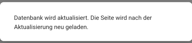

Guten Abend,
seid heute habe ich das Problem, dass ich mich im Browser nicht mehr bei Synology Photos anmelden kann. Die normale Weboberfläche geht aber inklusive aller Systemeinstellungen etc.
Ich habe es schon erfolglos mit verschiedenen Usern und verschiedenen Geräten versucht. Es erscheint immer folgende Fehlermeldung:
Zuletzt habe ich noch die Disk Station neu gestartet.
Trotz allem hat sich seit Stunden nichts getan.
Hat jemand noch eine Idee?
Die Photos-App funktioniert übrigens ohne Probleme weiterhin.

hi, schonmal in den resourcen Monitor geschaut, ob eine Aktualisierung läuft ?

Danke für den Tipp! Woran würde ich das erkennen? Also CPU-Auslastung ist gerade bei 7÷.

resourcen monitor => aufgaben manager
ignorama
12. Feb 2022
42
Also DSM Interner Dienst ist bei 380 MB Arbeitsspeicher. Und Synology Photos bei 164 MB. Sonst habe ich nichts Auffälliges gesehen.
Deutet Ersteres auf eine Aktualisierung hin? Kann es ja mal beobachten. Aber irgendwann muss die Aktualisierung ja auch mal durch sein.

Ich habe exakt das gleiche Problem. Vor einer Woche habe ich alle anstehenden Updates installiert, u.a. auch das Update für die Synology Photos App. Wenn ich seit dem diese App aufrufe, kommt bei mir auch jene oben schon erwähnte Meldung von der Datenbankaktualisierung. Das ist bereits seit einer Woche so.

Ich bekam heute ein Mail vom Synology-Support.
Inhalt:
Dieses Verhalten könnte mit der Version 0327 zusammenhängen.
Bitte installieren Sie die x86_64-Version aus dem Link manuell über das Paket Zentrum.
Das Verhalten sollte dann nicht mehr auftreten.
http://gofile.me/6SPje/hc9MQqXAO
Das werde ich dann versuchen. Heruntergeladen habe ich mir die Files schon, ich muss jetzt nur noch herausfinden, wie man manuell dies installiert.

Ich hatte zuvor noch nie eine manuelle Installation gemacht, aber es war recht einfach.
Das genannte Paket habe ich jetzt installiert und anschließend Synology Photos neu gestartet.
Es kam wieder kurz das Bild mit der Datenbankaktualisierung und danach wurde die Seite, wie angekündigt, aktualisiert. Synology Photos funktioniert wieder. Yeah!!
Die Korrektur war erfolgreich.

Ich hab auch eine Antwort bekommen und genau das gleiche gemacht. Hat wunderbar funktioniert!

Problem ist mit 0330 gelost. Dies wird aber nicht in den Releasenotes erwähnt.
Habe heut den Update direkt angestoßen.
