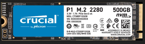

Bisher war im dem NUC ja die Crucial mit Key M verbaut

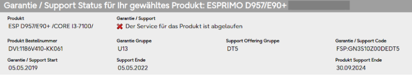

Lt. Fujitsu Datenbank ist das Teil Anfang 2019 produziert worden und hatte sogar noch bis 05/2022 Garantie.:LOL:

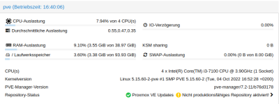

Was die Funktion des PC selber betrifft kann ich die aktuell nicht wirklich testen, da mir in der Tat ein Displayport-Kabel/Adapter fehlt. :ROFLMAO:
Sofern das Teil dann auch noch funktioniert - wovon ich jetzt mal ausgehe und was ich dann nächste Woche testen werde - war das für € 129 m.M.n. eigentlich ein guter Kauf und haucht dann einem refurbished PC neues Leben ein. :)

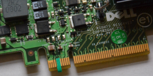

wahrscheinlich eine Intel I340-t4 oder i350-t4. Als OEM-Modell kann man die ja bereits für rund € 40 über ebay bekommen.
Falls jemand auch mal in die Verlegenheit kommen sollte und eine Intel i350-T2 oder T4 NIC braucht, ist hier eine Liste von OEM-Modellen:

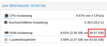

Spannend wird natürlich die Frage nach dem Stromverbrauch, sprich wie sieht der im Vergleich zu meinen bisher verwendeten NUC8i3BEH aus.

Wer eine Intel i-350-T4 NIC einsetzt und sich dann wundert warum sein RAM plötzlich weniger geworden ist, dann liegt das daran das die NIC einen RAM Steckplatz außer Gefecht setzt. ;)

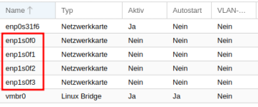

Ich habe gestern die i350-T4 (Dell K9CR1) in meinen Fujitsu verbaut und alles hat scheinbar funktioniert. Die 4 LAN-Anschlüsse der NIC wurden mir im BIOS angezeigt und auch unter Proxmox waren sie vorhanden.
Irgendwann später am Nachmittag fiel mir dann auf das unter Proxmox von den ursprünglich vorhandenen 40GB RAM nur noch 24GB vorhanden waren. o_O OK was denkt man in so einem Fall als erstes? Das ggf. ein RAM Modul den Geist aufgegeben hat.
In meinem Fujitsu stecken 2 x 16GB + 1 x 8GB Module in den Steckplätzen 1 - 3. Also mal untereinander getauscht mit dem Ergebnis das alle RAM Module funktionieren. Also im BIOS nachgeschaut und festgestellt das der RAM Steckplatz 2 immer als leer angezeigt wird. Hm - RAM Steckplatz 2 hat den Geist aufgegeben? Das kann eigentlich nicht sein.
Erst dann bin ich auf die Idee gekommen doch mal die i350-T4 NIC wieder auszubauen und siehe da 40GB RAM. Alle 3 RAM Module, incl. dem in Steckplatz 2, wurden erkannt und waren wieder vorhanden.
Tja was denkt und macht man dann? Zuerst könnte man vermuten das die i350-T4 wohl einen Defekt haben muss. Also bei Google nach dem Problem suchen. Nach etwas längerer Suche habe ich dann einen Beitrag aus dem Jahr 2012 im Lenovo Supportforum gefunden, in dem User mitgeteilt haben das sie das gleiche Problem bei ihrem Asus, Lenovo, HP, Dell, Fujitsu, Gigabyte usw. PC/Server haben. Zum Glück hat dann ein User auch die Lösung für das Problem gepostet und diese sieht so aus.
Bildquelle: Yannick's Tech Blog
Kontakt B5 und B6 müssen bei der NIC abgeklebt werden. :LOL:
Das Problem hängt wohl irgendwie mit dem SMBus Signal zusammen und betrifft unterschiedliche Intel Chipsätze und somit viele Motherboards. Auch noch welche die eine Intel CPU der 8-ten Generation verwenden. Zumindest war das die letzte Generation zu der ich entsprechende Postings finden konnte. Wozu B5 oder B6 jetzt genau gut sind danach habe ich aber nicht weiter gesucht. Lt. der Aussagen von div. (eigentlich allen) Usern soll das abkleben von B5 und B6 auch keinerlei Auswirkungen auf die NIC haben, sprich es wird z.B. nicht die Übertragungsrate beeinfluss oder irgendetwas anderes.
Es gibt auch einen Blog-Beitrag, bereits aus dem Jahr 2012, in dem das Problem und die Vorgehensweise beschrieben wird. Aus dem stammt auch der Bildausschnitt oben: Yannick's Tech Blog
Also habe ich bei meiner i350-T4 auch B5 und B6 abgeklebt und siehe da: RAM in Steckplatz 2 wurde erkannt und die NIC war im BIOS auch noch vorhanden. :cool:
OK - zwei Kontakte mit Tape abzukleben ist nicht gerade eine übliche und elegante Lösung und etwas flau im Magen ist mir dabei schon, :unsure: aber eine andere Lösung des Problems konnte ich auch nicht finden und scheinbar gibt es die auch nicht.

Nachdem jetzt die kompl. Hardware verbaut ist kann ich abschließend auch etwas zu dem Stromverbrauch sagen. Für den Fall das jemand auch über so einen SFF PC nachdenken sollte. :)
Verbaut sind:
- Intel i3-7100 CPU
- 40 GB RAM (2 x 16 + 1 x 8 GB)
- Crucial P1 500GB NVMe SSD
- Crucial MX500 1TB
- Intel i350-T4 Ethernet Card
Bisher laufen darauf 24/7 nur Proxmox und HA in einer VM. Die Systemauslastung ist natürlich nicht der Rede wert.
Der durchschnittliche Stromverbrauch liegt bei 17 - 18 Watt.
Ich habe in den letzten Tagen einige Testinstallationen von VMs gemacht. Während der Installationen ist der Stromverbrauch dann auf ca. 35 - 40 Watt angestiegen und im Anschluss dann natürlich wieder gefallen. Klar wenn ich in Zukunft noch weitere VM und/oder LXC installiere, wird der durchschnittliche Stromverbrauch steigen. Um wie viel hängt natürlich von den jeweiligen Anwendungen ab und wie diese mit den verfügbaren Ressourcen umgehen. D.h. läuft eine Anwendung z.B. kompl. im RAM - so wie es HA scheinbar macht - oder belastet sie weitere Hardware-Komponenten, oder z.B. die CPU stärker, sodass ggf. ein höherer Stromverbrauch entsteht. Das wird die Zeit zeigen.
Der Stromverbrauch des Fujitsu SFF PC sieht also ähnlich wie der meines bisherigen NUC8i3BEH aus, abgesehen davon das z.B. die i350-T4 mit ihren 5 Watt Verbrauch, natürlich zu Buche schlägt. D.h. das Energiemanagement des Fujitsu scheint gut zu funktionieren und auch ein SFF PC kann sich, was den Stromverbrauch betrifft, auf dem Niveau eines Mini-PCs wie z.B. einem NUC bewegen. Genau das war für mich im Vorfeld - aufgrund fehlender eigener Erfahrungswerte mit einem SFF-PC - die große Frage. Es hätte ja auch sein können das der Fujitsu PC z.B. durchschnittlich 40, 50, oder noch mehr Watt gebraucht hätte und dann hätte ich mir in den Allerwertesten gebissen. :LOL: So wie es jetzt ist ist es ok für mich und das hatte ich erwartet/gehofft.
