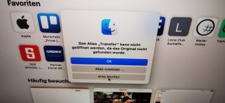

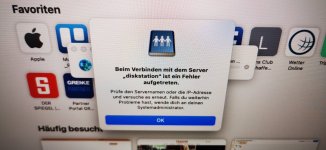

wir haben vor einigen Wochen einen MAC (aktuelles OS) ins Netzwerk übernommen.
Leider verliert der MAC nach einigen Stunden (in der Regel Nachts) die Verbindung zur DS, eine Wiederherstellung ist nicht möglich. Nach einem Neustart geht wieder alles (für ein paar Stunden).
Im Benutzung ist eine DS720+ mit aktueller Firmware
Die Authentifizierung erfolgt über einen Windows Domaincontroller. Sowohl die Diskstation als auch der MAC sind Mitglied dieser Domäne.
Mit den Windows-PC´s gibt es dieses Problem nicht.
Ich sehe den Fehler eher am MAC, allerdings behauptet der Apple-Support das Gegenteil ... Energiesparoptionen sind soweit alle deaktiviert.

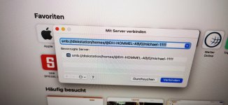

Unsere Macs haben keine Probleme mit der 720+ verbunden zu bleiben. Hast Du mal versucht, die SMB-Verbindung direkt zur DS einfach nur über SMB://xxx.xx.xx.xxx herzustellen, anstatt auf einen spezifischen /homes Ordner über den Domain Controller? Geht das in Deinem Setup?
superkolbi
11. Mai 2021
ja, über IP-Adresse lässt sich das Laufwerk auch nicht mehr verbinden. Das selbe passiert im übrigen auch mit OneDrive.

Mal unter uns... wenn beide Teil einer Domäne sind, geht man i.d.R. NICHT hin und will über den NetBIOS-Namen auflösen, sondern über den "regulären" DNS-Eintrag, welcher beim zuständigen DNS-Server hinterlegt ist (z.B. diskstation.domain.tld), oder über die IP (normalerweise aber ersteres).
Das hört sich sicherlich erstmal so an, als würde da irgendwas in Richtung Energiesparmodus zeigen, Frage ist aber: Sind denn "andere" Shares davon auch betroffen (nicht die der Syno)? Für mich sieht das erstmal so aus, als würde einfach das entsprechende Kerberos-Ticket ablaufen, von daher teste das erstmal mit einem anderen Share. Funktioniert es dann auch nicht, wird relativ sicher das Kerberos-Ticket abgelaufen und nicht erneuert worden sein. Das würde ich in erster Instanz prüfen. Wenn das durch ist und es so ist, könntet ihr noch versuchen, die Ticket-Lifetime hochzusetzen...?
