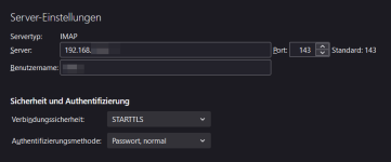

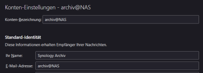

@synpi bei mir läuft es jetzt.
Habe einen Benutzer (kein Admin) für mich und einen für meine Freundin auf der Diskstation. Gerät ist nur lokal im Netzwerk erreichbar. Wenn ich mal von extern zugreifen muss, mache ich das mit FritzVPN. Bei Thunderbird müssen Username (des Benutzers) und Passwort der Diskstation eingetragen werden.
Ich habe dann einfach Unterordner für die zu archivierende Mails angelegt mit IN/OUT für Eingang und Ausgang.
Habe jetzt wieder bei meinen ganzen Adressen viel Platz auf den Servern, einfach alles auf die NAS geschoben. Keine Lust mehr in Zukunft stundenlang Mails zu sortieren, ich schiebe die Dinger jetzt einfach alle paar Monate auf die Diskstation und fertig. Falls ich eine bestimmte Mail suche, kann ich dies jetzt einfach über die SuFu von Thunderbird machen
Diskstation fährt auch ganz normal in den Standby mit meinem Mailserver.
DSM 7.0.1-42218 - Synology Mail Server 1.7.3-10657
Ab und an mache ich ein backup auf eine externe USB-HDD, täglich ein Backup mit HyperBackup auf eine externe Diskstation.
Grüße
