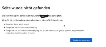

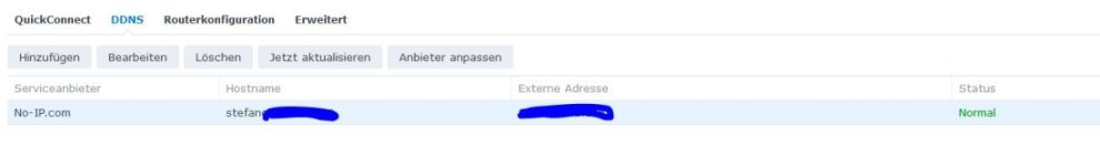

Moin zusammen,
ich habe Mail Plus neu eingerichtet. Funktioniert auch alles, ich kann intern auch darauf zugreifen, nur extern nicht. Warum ist mir allerdings ein Rätsel. Ports sind soweit frei aber er stellt die Verbindung einfach nicht her. Jemand eine Idee??
Danke :)

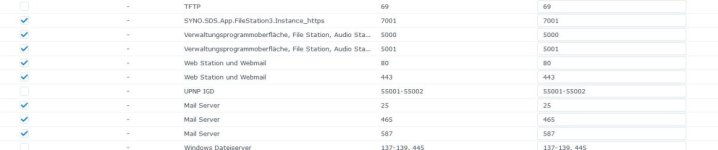

Oh weh! Wenn ich die Portweiterleitungen und die automatische Portweiterleitung auf dem NAS sehe, stellen sich mir echt die Nackenhaare auf!!
Portweiterleitungen auf dem Router machen und nicht auf der DS! Wenn du schon dabei bist gleich auf dem Router UPNP deaktivieren.
Port 5001 stellt man nicht ins Internet! Reverse Proxy nutzen!
Ansonsten hast du sichere Passwörter und 2FA? GeoBlocking aktiv? Blockscript für IP-Adressen ist aktiviert? Kontenblockierung konfiguriert? Bei dem, was du da betreiben willst, braucht es mehr als 1,2 Klicks und fertig. Da ist tiefes Verständnis für Netzwerke erforderlich, damit dein NAS nicht in 2 Wochen von einer Ransomware oder nem Hacker verschlüsselt ist. Mal ganz abgesehen davon, gehört ein Mail-Server niemals auf ein NAS! Port 25 ist unverschlüsselter SMTP und der gehört zugemacht!
Ansonsten mal prüfen, ob du überhaupt ne öffentlich erreichbare IPv4 hast.
Sorry, dass ich hier so viel Ausrufezeichen verwende, aber das, was du da vorhast, ist ganz sicher keine gute Idee.

Mir leider auch. UND... ich denke, hier liegt eine DynIP vor -> SPAM Listen freuen sich schon. @stefanghh : Bitte, bitte erst ins Thema einlesen und die Sicherheit klarstellen!!! Ansonsten hast du keine Freude mit dem NAS zumindest nicht auf lange Sicht und du wirst viel, viel "Freunde" aus dem Internet bekommen. Wenn es unbedingt ein Mailserver zu Hause sein muss, dann bitte dringend mit einer richtigen Firewall beschäftigen. Grundkenntnisse und eine Fritzbox reichen hier bei Weitem nicht aus, es sei denn, dir sind keiner deiner Daten wichtig.
@plang.pl hat vielen schon angesprochen: Ports, Weiterleitung, Passwörter, 2FA und direkt Weiterleitung und/oder schlimmer UPnP. Bitte wirklich ERST mit der Materie auseinander setzen, AUCH RICHTIG verstehen, ggf. noch einmal nachfragen UND DANN erst einen Mailserver aufsetzen und auch überlegen, ob dieser bei einem Provider nicht besser ausgehoben ist. Auch wenn die DS das kann, muss man es nicht zwangsläufig auch umsetzen. ;) Bitte als gut gemeinte Ratschläge verstehen.

und erst einmal besten Dank für Eure rege Beteiligung. Wahrscheinlich habe ich mich falsch ausgedrückt, aber hier liegt ein Missverständnis vor. Ich möchte KEINEN eigenen Mailserver betreiben.
Was ich möchte, ist das, was ich jahrelang mit Mails plus und Roundcube gemacht habe. Mails von verschiedenen POP3 Konten abholen, die Synology als IMAP benutzen und die Mails auf Handy, Tablet, Outlook etc., abfragen. Der Versand erfolgt dann über den ursprünglichen Mail Account. Arcor, GMX, Gmail etc.
Das hat funktioniert, bis ich meine DS neu aufsetzen musste. Seitdem fragt Roundcube die Mails nicht mehr ab. Das war (ist) das Ausgangsproblem. Und so habe ich mich nach Alternativen umgesehen und bin eben auf diese gekommen.
Die Port Weiterleitungen habe ich aus div. YouTube Tutorials übernommen (und ja sie sind im Router auch eingestellt). Ich suche schlicht die beste Lösung für das o.g. Problem und bin weit davon entfernt einen eigenen Mailserver betreiben zu wollen 😊
