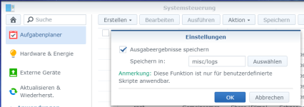

Hi Leute, ich hoffe es schaut hier nochmal jemand rein nach 7 Jahren :)
Ich verwende hauptsächlich die grafischen Tools zur Verwaltung meiner Syno boxen, aber eine Sache muss ich wegen div. limitations auf der Kommandozeile lösen, und zwar die Synchronisation zweier Geräte über VPN. Hab dazu ein hübsches Skript gebastelt, das gut funktioniert und ein Logfile anlegt, welches ich gern per Mail hätte. Meine Frage ist also:
a) Wie versende ich das Logfile aus dem skript heraus (nicht interaktiv) oder
b) Ich habe die Email-Benachrichtigungen im DSM eingerichtet und stelle mir die Frage, ob es nicht möglich sein müsste, das Mail irgendwie so zu triggern, indem ein Systemereignis ausgelöst wird, oder so ähnlich. Das System schickt ja automatisch Mails bei allen möglichen "events", wenn man das eingerichtet hat.
Kann mir hier jemand weiterhelfen?
tproko
11. Jun 2017
2.117
256
129
Du könntest da ja via Syno GUI eine Aufgabe machen. Ausgeführt wird dein Bash-Skript. (Einstellungen-Aufgabenplaner)
Und dort kann man doch aktivieren per Boolean-Select, dass er immer eine Mail schickt. Oder nur im Fehlerfall. Das wäre weniger Bastelei, und sollte in deinem Fall ja super zu integrieren sein.
Evt. musst du noch aktivieren, dass er die Aufgaben bzw. den Output persistent ablegt. Das habe ich zumindest aktiv , ob nötig kann ich nicht mehr sagen.
Reaktionen: geimist
js-solutions
31. Jan 2022
Ja, hab ich mir auch schon gedacht. Habe das mal mit einer Testaufgabe probiert, scheint gut zu funktionieren. Jetzt läuft gerade die richtige Aufgabe, bin gespannt auf die mail...
"output presistent ablegen" klingt gut, finde ich aber nicht in den Einstellungen der Aufgabe. Könnte man ws. nur so lösen, dass man die Ausgabe jedes Kommandos verdoppelt und zusätzlich zu stdout auch in ein file schreibt, das überleg ich mir noch. Wenn das mit dem Mail zuverlässig klappt, denke ich, es reicht für diesen Zweck.
tproko
11. Jun 2017
2.117
256
129
Danke, @synfor war bereits schneller.
