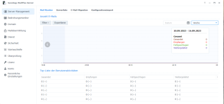

Ich habe den Synology Mail Server erfolgreich mit meinem Account bei Ionos eingerichtet und auch meine anderen Emailanbieter (Freenet + Google) per Migration eingefügt.
Es funktioniert auch alles soweit, ich kann über MailPlus Emails empfangen und verschicken.
Was mich aber etwas stutzig macht, ist das wenn ich auf den Mail Monitor auf der Synology schaue, dort keinerlei Aktivität angezeigt wird.
Sollten dort nicht die Ein und Ausgänge der Emails zu sehen sein?
Hab ich hier irgendwo eine Einstellung übersehen?

Email Migration heisst ja nur, dass die Postfächer migriert wurden.
Wie wurden denn die Mail-Konten eingebunden? Im Mail+ Client?
Der Monitor zeigt nur die Mails an, die er als Server direkt verschickt. Wenn im Mail+ Client SMTP Konten angelegt wurden, werden die hier nicht angezeigt

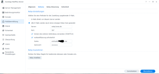

Im Client habe ich den IONOS Mail Account über SMTP und POP3 eingebunden.
Im Server Unter Domain die Domainmeines IONOS Accounts und dort unter Benutzer die dazugehörigen Emailadressen

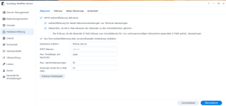

Hier mal noch 2 Einstellungen:
