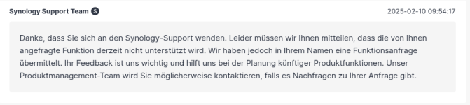

Ich habe den Synology Support kontaktiert und eine Antwort erhalten, die meine Anfrage als Feature Request aufgenommen hat.
Damit ist das Thema für mich vorerst erledigt, und ich hoffe, dass diese Funktion in einem zukünftigen Update implementiert wird.
