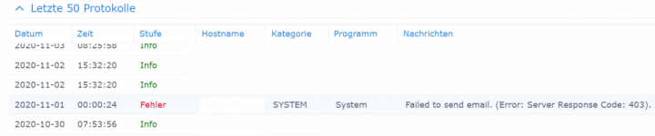

Seit rund 2 Monaten funktioniert die geplante, periodische Benachrichtigung (z.B. der monatliche Integritätsbericht zu den Festplatten) nicht mehr. Ich sehe nur einen kurzen ERROR 403 im Protokoll-Center.
Wenn ich diese Benachrichtigungs-Funktion aus der DSM manuell aufrufe, als z.B. ein Testmail aus der Systemsteuerung, Benachrichtigung, E-Mail verschicke, klappt das einwandfrei, sie kommt beim Empfänger wie gewünscht an.
Wie kann ich prüfen, warum das bei einer geplanten Aufgabe wie dem HDD-Integritätsstatus nicht klappt? Werden dafür nicht die gleichen Einstellungen benutzt?
Welche Zugriffsberechtigungen muss ich prüfen und allenfalls fixen?

es "koennte" mit den protokollarchiveinstellungen zu zun haben ... eventuell ..
protokollcenter > archiveinstellungen > pfad zum archiv.
ansonsten mal nen screenshot wie sich der fehler aeussert .. 403 klingt halt nach "access denied"
und das koennte wiederum auf zugriff auf protokollcenter hinweisen ..

Es ist aktuell überhaupt kein Pfad zum Archiv gesetzt. Mir wäre auch nicht bewusst, dass da jemals einer ausgewählt gewesen wäre.
(Zur Sicherheit habe ich das mit anderen Installationen verglichen, dort funktioniert die geplante Benachrichtigung einwandfrei, ebenfalls ohne sichtbar gesetzten Pfad).
Die Fehlermeldung gibt leider nicht viel her.
Vielleicht hilft noch der Hinweis, dass es bei der verwendeten Versand-Mail-Adresse um eine @googlemail.com handelt.

ah .. hmmm ... das hab ich schon mal gesehen ... bei mir .. 01.10.2020 0700h fehler 403.
da konnte einmal in xx monaten kein bericht vom speicheranalysator verschickt werden.
trat aber dann nicht mehr auf. koennte also eine meldung von der gegenstelle sein, also
dem verknupeften gmail dienst.
wenn das wieder auftritt, einfach mal gmail entfernen (auch in gmail) und neu authorisieren?
