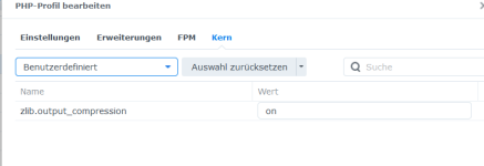

Nun hab ich unter Skript-Spracheinstellungen das benutzerdefinierte Profil der PHP Version im Reiter "Kern" angepasst und zlib.output_compression = On eingestellt. Nach Neustart des Webservers und auch der NAS, wird die Einstellung jedoch nicht übernommen.

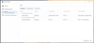

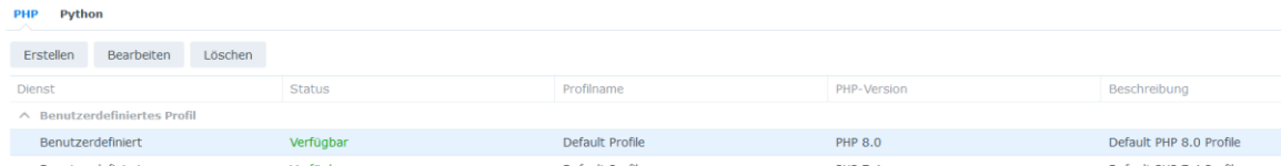

Ist im Webdienstportal dein benutzerdefiniertes Profil überhaupt scharf gestellt?
Ulfhednir
26. Aug 2013
3.503
1.093
Ich hab zwar schon zwei Bier intus, aber unabhängig davon, kann ich trotzdem anhand des Screenshots nicht sehen, ob das benutzerdefinierte Profil korrekt eingestellt ist und auch greift. Nebenbei: Hast du den Apache 2.4 am Laufen oder zufälligerweise Nginx als HTTP-Backendserver hinterlegt?

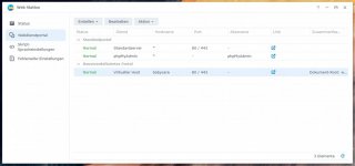

In den PHP-Einstellungen sind alle Erweiterungen aktiv, unter FPM sind die Standardwerte drin. Und die anderen beiden Reiten sehen wie folgt aus:
