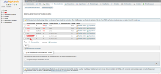

Ich habe heute das Update von DMS6 auf DSM7 durchgeführt. Inkompatible Pakete habe ich deinstalliert. Ua. MariaDB5, welches aber bereits von mir ausser Betrieb genommen wird. Über phpmyadmin sieht meine Datenbank in Ordnung aus. Login funktioniert.
