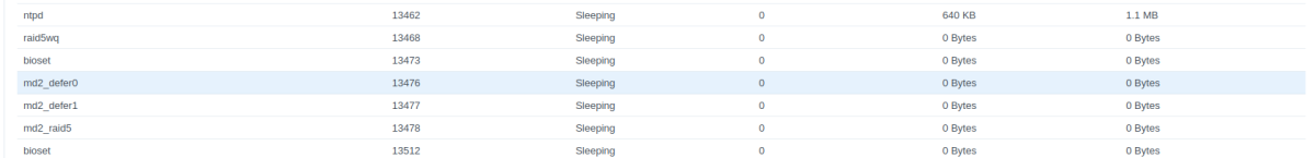

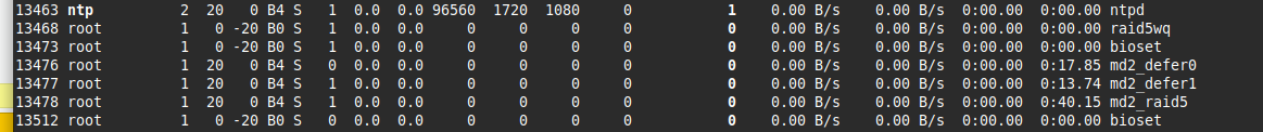

Dann gleiche die PID, so wie ich es oben schon geschrieben hatte, über htop ab.
Oder gehe über die Prozess-Übersicht des Aufgaben-Managers im Ressourcen-Monitor:
Wie hast du ""lsof" installiert? Über Entware oder irgendwelche Syno Tools?
(synogear) root@synology:/# ps -ef | grep 13476
root      7166  2130  0 23:44 pts/0    00:00:00 grep --color=auto 13476
root     13476     2  0 20:32 ?        00:00:03 [md2_defer0]
Dasselbe sehe ich in htop: md2_defer0
Das hilft leider nicht weiter :-(
lsof ist in synogear drin. Wurde aber auch über die CLITools installiert.
Da stehen doch die PIDs drin. Ich habe dir doch oben extra Screenshots gepostet. Was hilft da denn nicht weiter?
Anbei habe ich Screenshots angefügt. Aber ich sehe da nur md2_defer0 und md2_defer1. Beim ersten Screenshot von anderen PIDs seiht man was aufgerufen wird. Aber nicht bei den md2_defer0/1. D.h. die Screenshots helfen mir leider nicht weiter um rauszufinden was das RAID blockiert :-(
