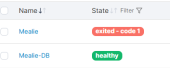

Da ich mich gar nicht auskenne, aber nach Schema F arbeiten kann (dachte ich), hab ich das von Marius genommen, jedoch bringt er mir beim Portainer-Mealie-Stack immer den Error 1
PGID und UID passen, die hab ich auslesen könne (auch wenn nicht mehr per Mail sondern per ssh in der cmd Box).
Ich bring diesen Stack jedoch irgendwie nicht zum Laufen.
Welche Infos braucht ihr hier von mir, dass ihr mir weiterhelfen könnt?

Ich stimme @JohneDoe zu, um an deine Logs zu kommen: In Portainer anmelden > Stacks > Mealie > Unter Qick Actions kannst du dir u.a. die Logs anschauen wo das Problem liegt.
Reaktionen: Epinephrin90

Anscheinend "Permission denied", oder? Ich arbeite hier, in diesem Container, aber mit meiner Gmail Adresse und meinem erstellten zugehörigen App Passwort dazu?
Kann es sein, dass ich irgendwo im Control Panel meiner DS220+ eine andere Email Adresse hinterlegt habe und diese nicht conform miteinander sind?

Ich hoffe da sind keine "geheimen" Informationen drin. Passwort Email etc hab ich mal rausgeschmissen
Ich nutze seit Jahren kein Portainer mehr. Du hast ja irgendwo einen neuen Stack angelegt wo du das Zeug aus der Anleitung eingefügt hast. Das hätte ich gerne gesehen. Stacks -> Mealie oder wie der heißt und da müsste man das sehen...
Portainer > Stacks > Editor
