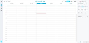

Das ist ja das Problem, ich brauche eine Weboberfläche wo ich alle frei gegebenen Kalender in verschiedenen Farben als einer
dargestellt wird und das ganze über das Internet.

So etwas in die Richtung, ich möchte allerdings nicht extra eine Webseite dafür anlegen.
Ich möchte einfach eine URL eingeben und dann die Termine sehen, so wie beim Synology Kalender.

Der Synology Kalender hat eine Funktion zur Freigabe des Kalenders, keine Sync Funktion, da sehe ich den Link dazu. Wenn ich den Link aufrufe, auch über das Internet dann sehe ich den Kalender in schreibgeschützter Form ohne jeglichen Login. Aber leider geht das nicht für alle angelegten Kalender gleichzeitig sondern immer schön einzeln.
Wenn ich 5 Kalender habe bekomme ich 5 Links zum aufrufen und sehe dann immer nur den einen aber nicht alle zusammen.
Das Bild ist jetzt ohne jeglichen Kalender. Aber so sieht das aus, wenn ich den Link direkt aufrufe.
Der Link dazu sieht in etwa so aus. https://xxxxxx.synology.me:xxxxxx/sharing/zLxLgsXrg
Diesen kann ich auch nicht verändern.
Das Problem mit Benutzer anlegen ist, ich bekomme einen Login, was nicht gewollt ist und er ist nicht Schreibgeschützt,
