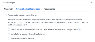

Hallo @Zollnas, ich weiß nicht, ob sich alles mit einem Script erledigen lässt, aber das meiste lässt sich trotzdem lösen, bzw. ist meiner Meinung nach gar nicht notwendig.
- Da dieses Model ja schon einige Jahre alt ist gibt es sicherlich keine Updates mehr. Sollte es dennoch eines geben, kannst du deine DS im Paket-Zentrum ja so konfigurieren, dass die Updates selbstständig gemacht werden! Ich persönlich mache aber Updates lieber manuell.

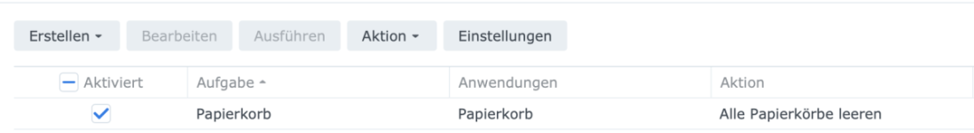

- der Papierkorb kann über den Aufgabenplaner konfiguriert werden. Da du die DS wohl nur für Backups nutzt, sollte das gar nicht nötig sein und du könntest den Papierkorb auch für diese Freigabe deaktivieren.
